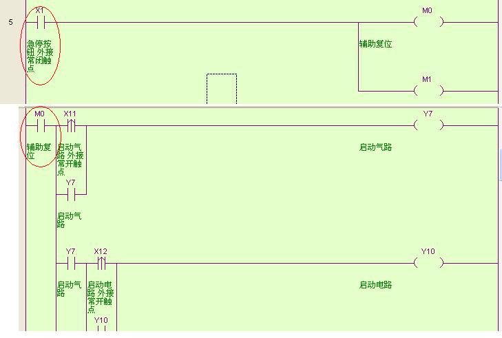

电脑在工厂,没源程序,我就给朋友们说说大概意思和故障现象,求给分析。首先控制要求是汽缸带动一个架子进行上下往复运动,架子上有电机,要求架子往上走时,电机正转,往下走时电机反转,架子的上边和下边都有一个限位开关,用来关闭向上或者向下的运动,根据限位开关的导通情况来判断架子在上边还是在下边,以决定下个运动向下或者向上和电机的正转和反转,我用的流程控制,里面用的置位和复位指令,流程用了s0到s3共四个,s0和s1是一组判断架子在上面时汽缸运行的方向和电机的方向,s2和s3是一组,判断架子在下面时汽缸运行的方向和电机旋转的方向,这两组程序基本上一样。现在重点来了,就是此程序运行时会出现每次关机后再次开机第一次点击启动运行后,出现汽缸带动电机直接进行一次往复运动,电机旋转的方向和汽缸运动的方向都会变,但是我要的是比如初始状态架子在上面,按下启动后就往下运动,到下面后保持在下边,等待下次的启动架子再向上运动,但是现在的怪毛病怪在只有第一次按启动时架子会往复运动一次,以后再启动是就是我需要的运动了,求朋友们给分析下什么情况下可能出现这个现象,谢谢!程序图片压缩包http://pan.baidu.com/share/link?shareid=434057802&uk=3695476576上午上传图片500k限制,刚传图片压缩包也有超出的,想到百度云了,就又传到哪里了,抱歉

另外照片中午回家我再想想办法,毕竟不是所有的朋友都安装有信捷的编程软件,现在这个程序有两个毛病,我设计的是当加工完3个工件后,第3个工件压上x15后,工人手动就不能放活了,但是实际应用时,由于t0到t3的计时问题,可以放过4个工件来,并且第四个工件的一二序都不在启动,t0到t3已经断开。另外一个毛病就是我说的首次启动第一个工件二序时汽缸带动架子往复运行一次,之后就没问题了,首次运行时我发现按下启动x16后,运行s0.然后进入s1,当x4二序启动后.汽缸向上运行,碰到x6限位后,跳到s3流程,而没有进入s2流程,这就导致了往复运行,但是怎样解决这个问题,还是没有思路,求指点,谢谢

你X1接常闭触点根据你程序肯定是开机就运行啊,工件数量为什么不用程序的计数器?而要用外部的开关信号?

x1是个急停开关,我是把它做两个作用的,急停开关按下时,所有流程和输出复位,急停没按下时,就是正常运行,启动气路启动电路后,按下x16总启动就能运行了,楼上的朋友我这样设计错误了吗?新手不太懂,摸索着调试,谢谢你
