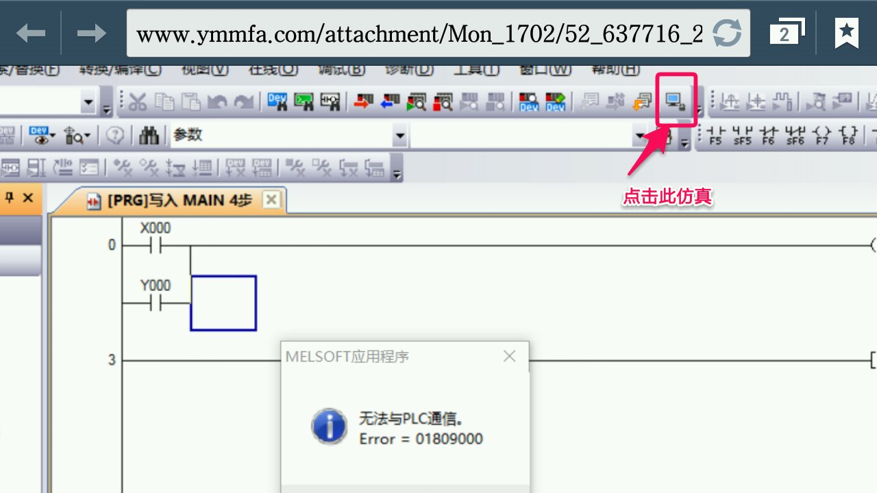

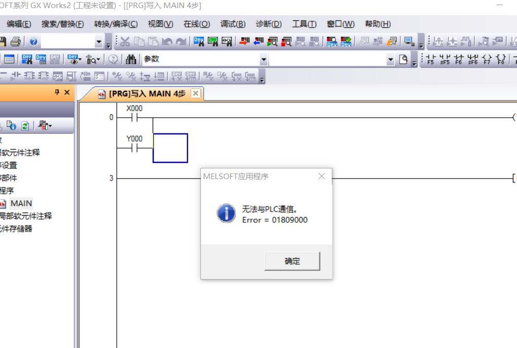

为什么安装了GX works2 后 不能仿真啊 点调试按钮后提示 无法与plc通信 error=01809000

可以仿真,请贴出你的操作步骤。

不可能吧,截图看看

在cmd命令里输入 netsh winsock reset

曾经遇到过是杀毒软件引起的,关闭杀毒软件重新安装就可以了。

就是写了一个程序之后 点击 转换/编译---转换,之后再点击调试---模拟开始停止,然后就出现了 无法与PLC通信 error=01809000

按照三楼的方法试过了 还是不行,求大神指教啊

如图仿真

你点击离线模拟就可以了啊

works2不能仿真 搞得我重装一次就好 了
