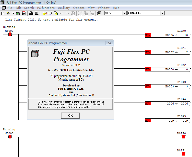

哪位大师能发个富士F系列编程软件给我,我的邮箱386718651qq.com,不胜感激

F多少的?

本人正在使用的富士编程软件V2.1.0.35

这个软件WIN7系统64位装不了,请问WIN7系统64位怎么安装?

你i这个软件无法对富士F系列编程,只能对富士NJ,NS,NB,SPB等系列编程,且SPB需要工作再N模式下才可以。
F系列目前最高版本为1.3,下载地址:
http://ctkingdom.com/upload/file/Micrex.F%E7%B3%BB%E5%88%97%E7%B7%A8%E8%BC%AF%E8%BB%9F%E9%AB%94
(1.3.3.2).zip
不支持Win7或以上系统。
