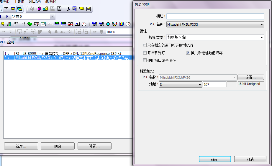

各位老师好!我想实现:将报警内容都放在一个画面中(画面15),当发生报警时,自动从主画面跳到画面15,并且画面中对应的的报警内容闪烁,如何实现?请求指导!谢谢!

在主画面增加间接窗口,或者用二楼画面切换功能,所有PLC报警并联输出一个辅助继电器,触发此间接窗口,间接窗口可以做对应的显示灯或者文字显示对应报警,

楼上正解
