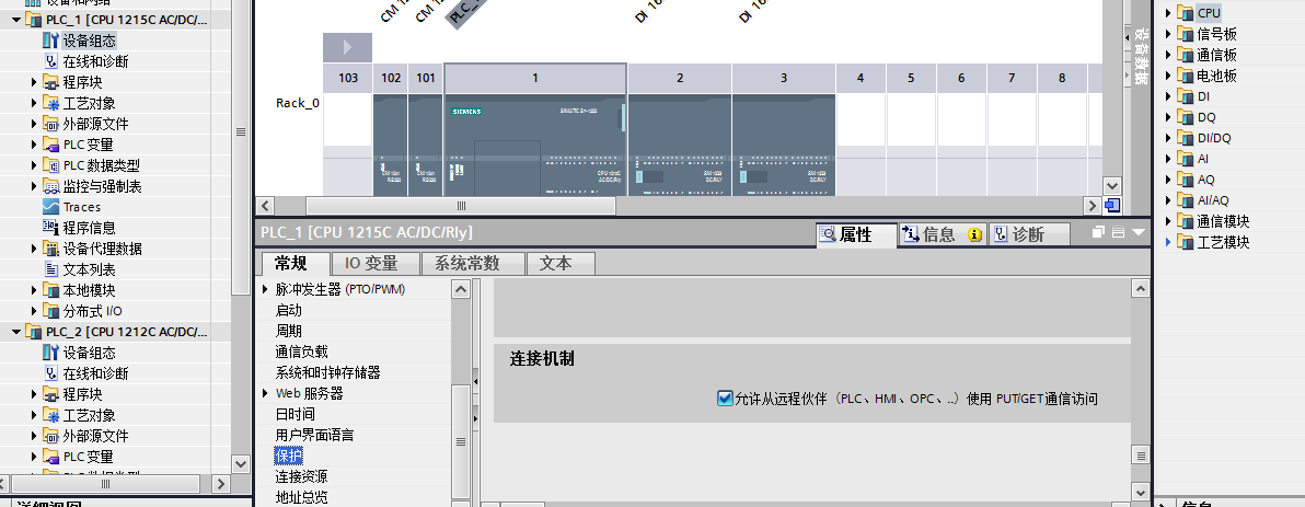

KepWARE读取不了S7-1200数据,说要在TIA中设置什么允许访问的权限,请问要在哪里设置了?

CPU属性中设置 允许远程访问

不是,我用WINCC可以读取,KEPWare读取不了!

发表于: 2017-02-09 13:45
谢谢了,已经解决了!

PLC内有个设置须要勾选,加QQ 532011903,我截个图片给你看,
