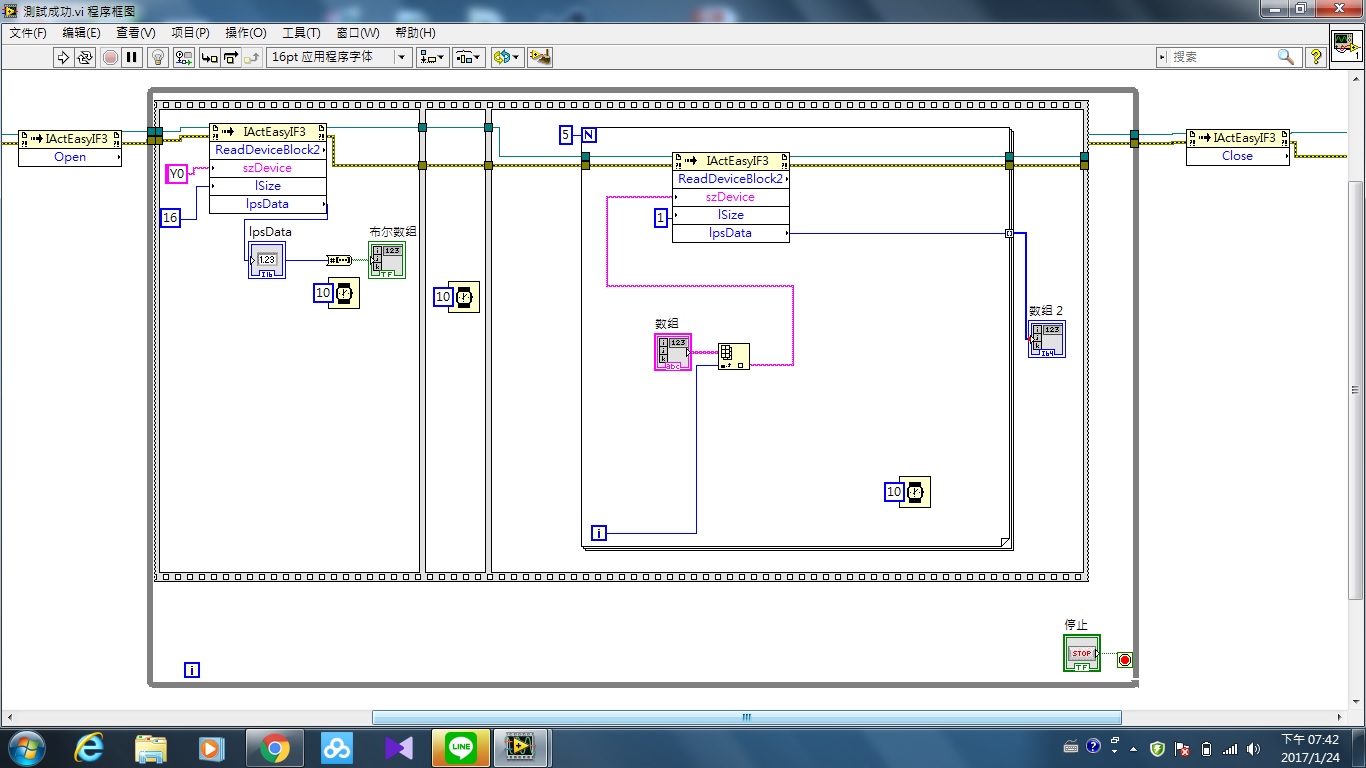

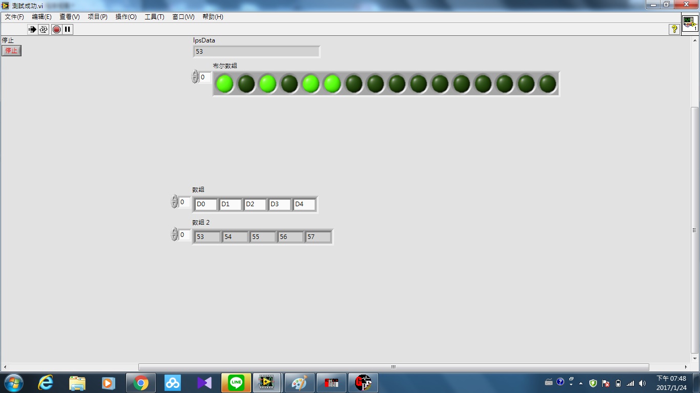

相信有玩 Labview 的朋友,都會遇到怎一次讀取多個 D 值,附上方式供參考。
