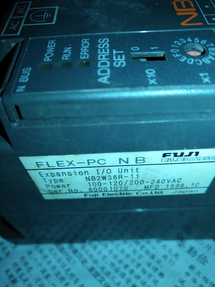

大家好,我是初学者,得到一富士PLC,只会接220V,通电后只有最上面的电源灯亮,试着把24V+端子和输入com连接,0V端子和输入端子连接没有反应,把0V端子和输入com连接,24V+端子和输入端子连接也是没有反应,至此无计可施,下载了Flex PC Programme,系统是win10的无法运行,也没有编程线,请教大家这个PLC该怎么接线,如何快速判断它是好的还是坏的?

这个不是PLC,上面写着扩展I/O单元.

谢谢指导,英文不行啊,那这个应该怎么玩呢?还有一个大的,想先用小的学习,没想到不行啊

需要主单元,主单元通讯数据线来连接才连接使用.在主单元编程.

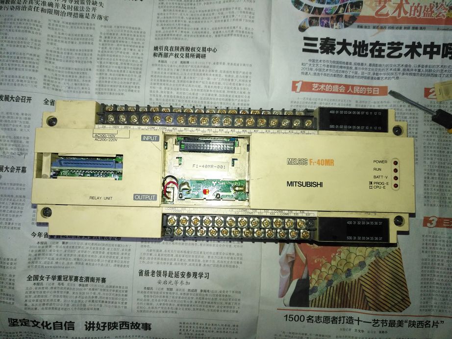

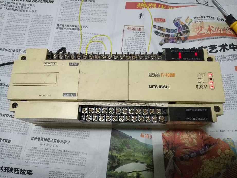

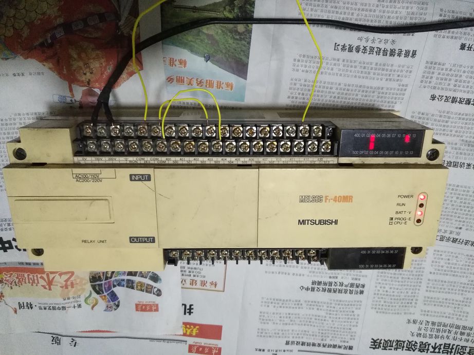

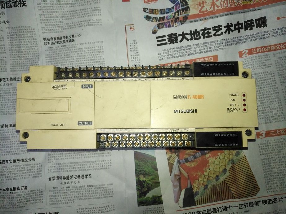

我开始学的是台达,感觉略有进步,但一个台达PLC挺贵的,一直没买,想着PLC基本上都差不多,用这个练也行,图便宜就买了别的,还有个三菱的F1-40MR001,也是搞不定
问题:
1、测试把输入端子与com短接输入指示灯都能亮,但输出指示灯一个都没亮
2、run指示灯一直都不亮,CPU-E灯闪烁,不知是否正常
3、测量run端子有24V电压,但和com短接没有什么反应
4、这个应该是16个输出点吧,但为什么有18个继电器呢?
手头没有手册,网上也查不到,这个没办法了吗?

你程序写进去没有??没有程序输出是不会亮的

没有编程线和软件,但旧的里面应该有程序呀

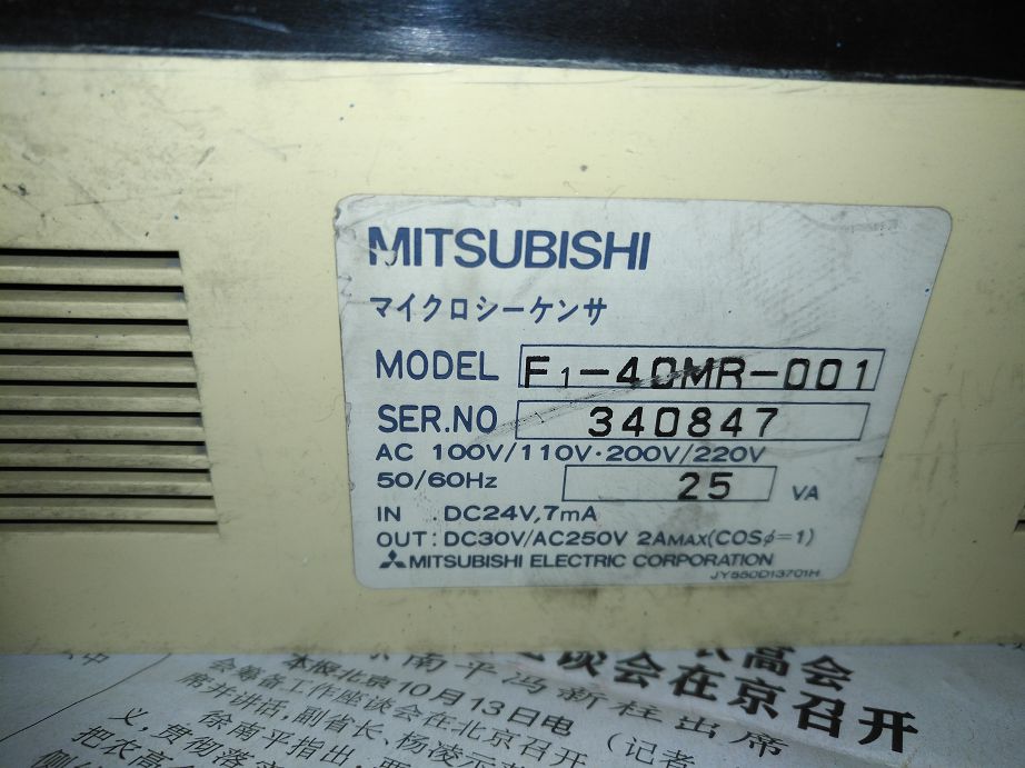

F1-40MR001 这个扔垃圾桶吧,应该是只能用手持编程器编程.

这是老一代的三菱PLC,用的是卡入式编程器,你的PLC电池没有电了,里面的程序错乱.
