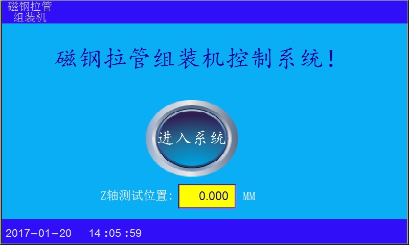

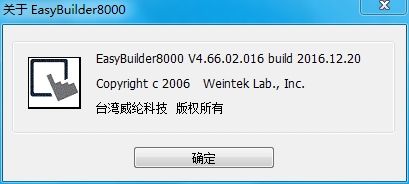

我朋友請人編了一個觸摸屏的程序,用EB8000打開時提示要用更新的版本,到底是怎麼回事?
請高手不吝賜教。
謝謝!

去官网下载最新版本吧。

引用第2楼qianyonggang于2017-01-20 20:44发表的  :
能打开
您好,我下載安裝了最新的EB8000程序,我還是打不開。
請問能詳細說明一下如何打開的?
謝謝!

5楼  发表于: 2017-02-06 13:24
打开EB8000软件,然后点工具--反编译,选中你的XOB文件,反编译密码应该是111111,就OK了

6楼  发表于: 2017-02-06 16:30
引用第5楼工控er于2017-02-06 13:24发表的  :
能打開了,謝謝!
但按鈕和數據框沒有顯示,
只有頁面轉換的圖框按鈕顯示。
是不是少了什麼東西?

7楼  发表于: 2017-02-14 11:34
图库问题
