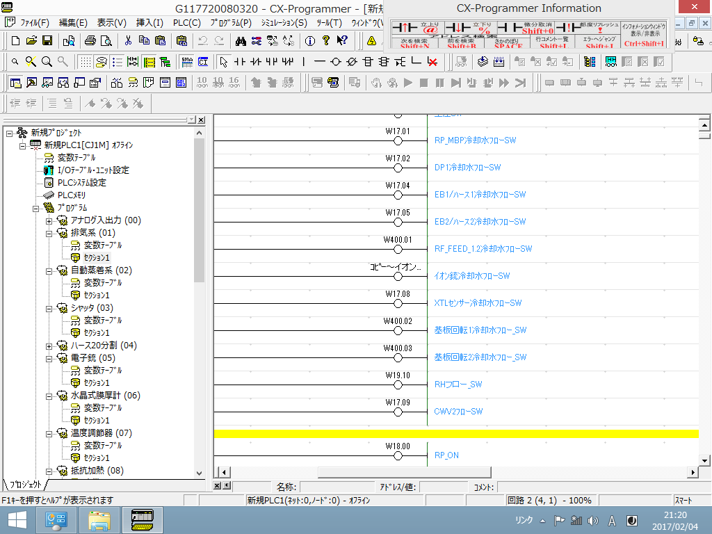

PLC:CJ1M-CPU13+DRM21.程序注释是日文的,有日文水平不错的,可以转换为中文再传上来
描述:日文程序
附件: G117720080320设备程序.zip (139 K) 下载次数:1359

    1楼  发表于: 2017-01-18 14:09
    我的笔记本注释乱码怎么解决?

    3楼  发表于: 2017-01-18 21:32
    可以在 工具-选项-外观内,把梯形图的字体改为日文,就可以显示注释。
