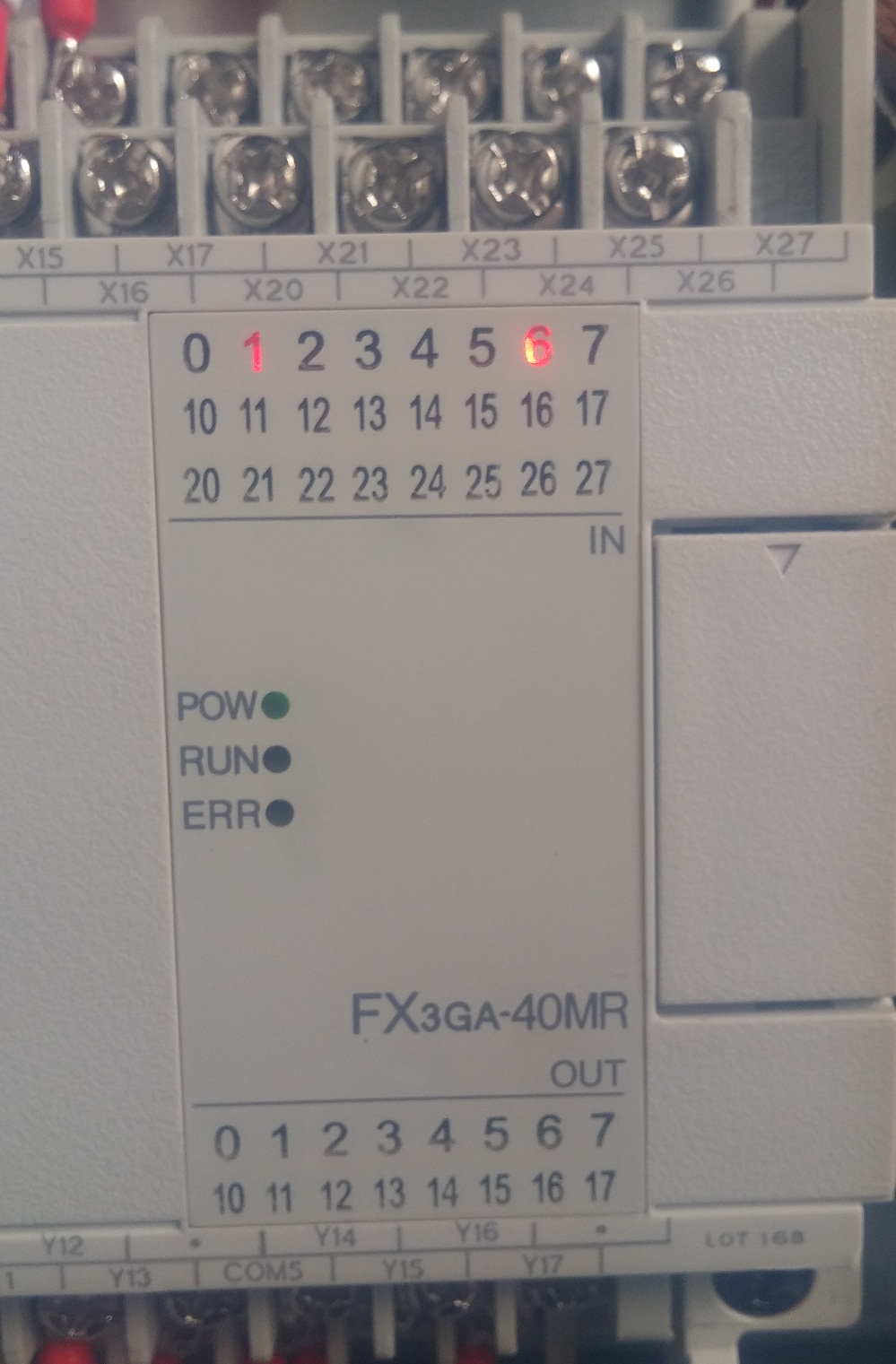

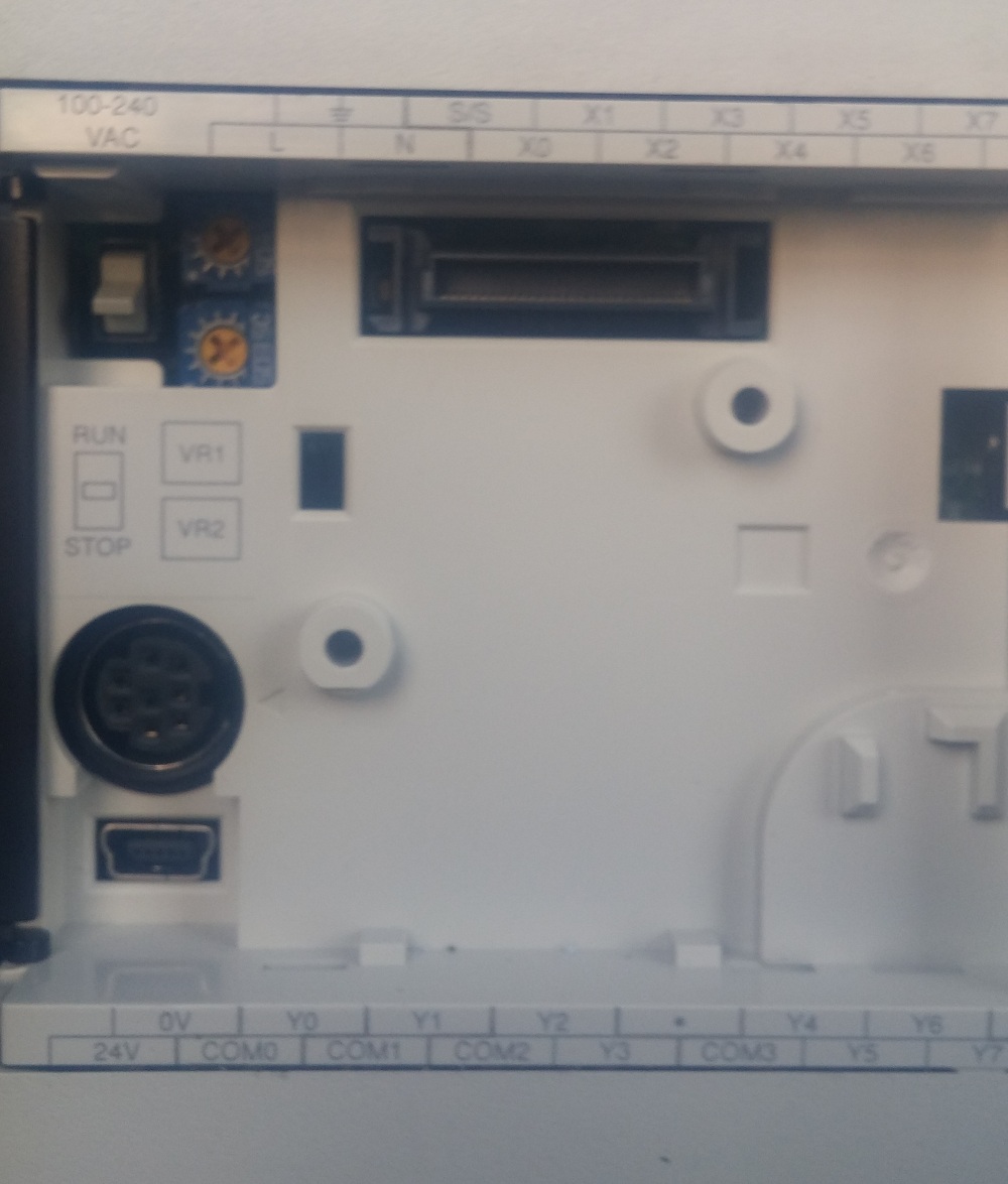

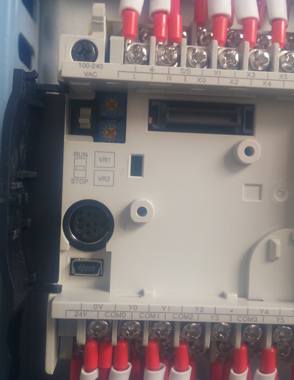

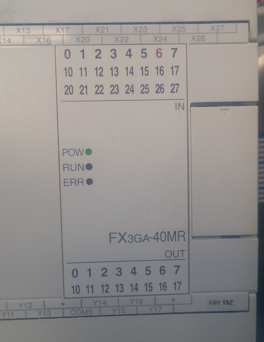

描述:假
描述:真
描述:假
描述:真
描述:上假下真
发现假冒 三菱FX3GA PLC ,假的黑色的盖子反面字体比较粗,USB口凸出外面,做工粗糙。

    前些时间听说FX3SA有假的,没想到FX3GA也出了。
    能否把假的那个,侧面标签处拍照看看
