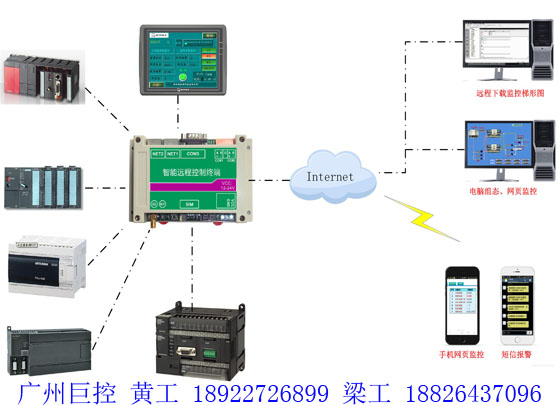

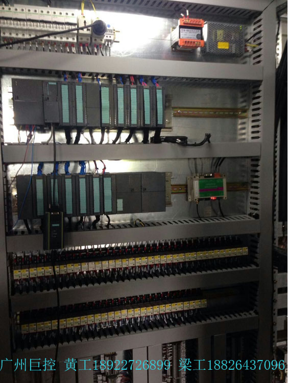

现场PLC端增加一台GRM500无线通信终端,通过RS485总线跟PLC连接,可以多台PLC同时接到一台GRM500中去,通过PPI\MPI\MODBUS协议实现与PLC的通信,通讯上以后一台GRM500可以采集PLC 2000个变量,在GRM500里面可以实现变量的短信报警、短信查询、报警控制、变量运算。当机组出现异常的时候,比如压力过高,并且迟续一段时间,就可以发短信通知到相关的人员,提示预警信息。当机组故障了,发短信打电话通知到相关人员,及时去处理。
GRM500除了短信和电话通知功能外,还实现以3G或ADSL宽带的\WIFI方式把PLC的数据上发到监控服务器,这里不需要固定IP不需要域名,就可以数据远程上传到组态平台,并且支持标准的OPC接口,除了组态,其他管理软件也可以读到PLC的数据。监控中心这里,以动画和数字显示的方式可以实时掌握查看到机组的运行状态,集中管理所有的机组,通过分配的权限操作人员。可以记录机组运行的参数、报警记录、事件操作记录等,并可以以excle的方式导出数据,通过时间来查询数据。
GRM500还支持手机浏览等服务,你人在外地,随时随地打开手机输入网址就能够看到机组的运行参数,并且可以修改参数。
