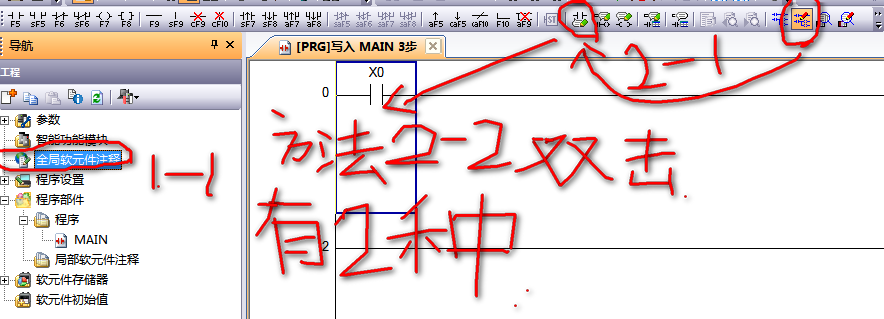

三菱gx works2 软件怎样输入注释和下载带注释
5 篇
8237 个
10367 点
21082 分
在线时间: 3029(小时)
2007-03-01
2025-01-11
查看guochunyi的
发表于: 2017-01-09 16:16
方法有两种,见图,下载时候,直接勾选写入注释就行了。

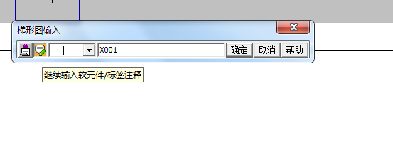

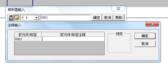

发表于: 2017-01-10 08:24
你要是想在写的时候直接顺便写注释就 这样

发表于: 2017-05-06 11:33
都理解错了吧,是写入到PLC中,读取的时候也能读出来。

发表于: 2017-05-06 15:23
看你用什么系列的PLC Q 与L 只要存储容量足够都是可以的,

发表于: 2017-05-14 19:54
试过fx的带注释写入会提示内存不够

发表于: 2017-05-18 11:12
你要先给注释分配容量在下载
