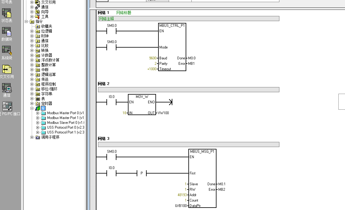

这是我写的西门子s7-200 224xp cn与台达m系列变频器modbus rtu通讯,总是提示超时,通信延时的时间也修改好多次还是超时怎么办,是不是程序有错。2692225259这是我qq

网络3的sm0.0 改为I0.0试试看。

读写变频器指令是要分开,不能同时,可以用定时器分开,
