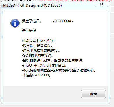

GS2110-WTBD人机界面无法与电脑通讯,大家有没有办法呀。请大家帮忙一下,谢谢!!!!!!

其实这个窗口上已经讲清楚了。
主要就三种情况:
1,电脑上没有安装好触摸屏的USB驱动,或者在软件上没有设置成USB通讯
2,线坏了
3,屏坏了

谢谢大家,问题解决了。是我的触摸屏软件安装在E盘,以前用GT1000的时候都是可以有E盘找到驱动程序的,这回没想到的是GS的驱动是安装在C盘下的,我用手动的方式一个一个盘的方式,终于在C盘找到了驱动程序。现在GS2110以经和电脑通信上了,并成功把程序下载到触摸屏里了。

软件没装齐,GS2单独有一个文件,很多人都误以为安装GT1000就能读,三菱软件也是个奇葩的设计

软件没有安装错误呢,只是三菱的软件有点令人发疯了吧。以前是软件安装在哪个盘,驱动就在哪个盘下。这个型号的屏要安装一个TOOL包,没想到驱动在C盘下呢。
