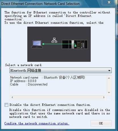

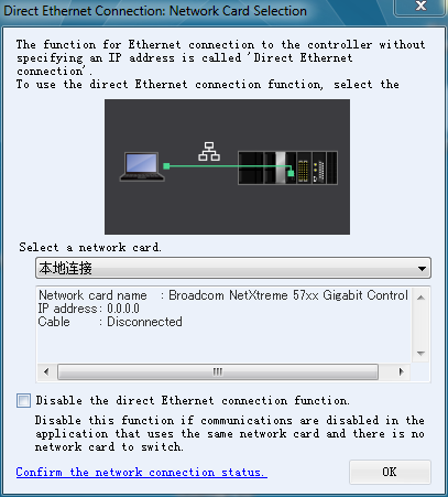

PLC是CP1H-EX只有以太网口,用直通网线连PLC,总无法连上,查看Direct Ethernet Connection 没有OMRON的网卡选项,怎么修复呢?

第一张图,用蓝牙连接PLC,你的硬件支持?
第二张图,你的网卡设置IP地址了?

你這個當然是連不上的。自動在線吧。

IP都沒設置,怎麼連?

先给自己的网卡设置 一下IP,再来进行后续操作。

1楼说的对
第一张是蓝牙什么的。
第二张 你电脑要舍得好IP,和PLC IP在一个网段。这样就可以连上了。。。
