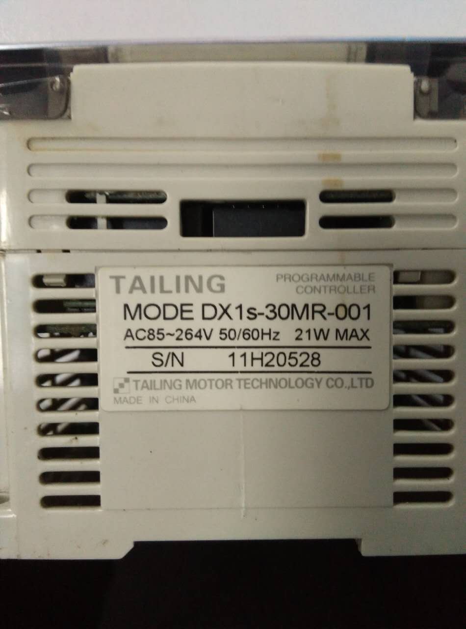

用什么软件编程,编程线怎样制作?

台菱,就是国产仿三菱
用三菱PLC软件即可
淘宝三菱PLC编程线即可

刚试了一下,果然可以!谢谢!
