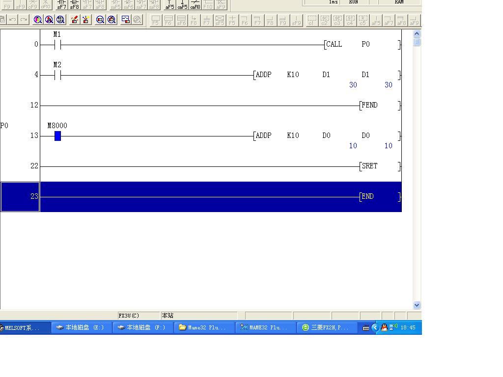

入图,在主程序中强制M2,强制1次就加10,会累积,但是做成子程序调用为什么只有第一次强制M1加了,但后面再强制就不加了呢?

M1加上升沿 ADDP改成ADD

你说的办法可行,但是能解释下我的这个问题吗

要仔細看看手冊,確實了解微分和掃描周期的意義,也就理解了。

ADDP 只是M8000运行才发送一次,ADD就一直运行

5楼  发表于: 2016-12-28 12:42
引用第4楼200518于2016-12-28 12:16发表的  :
那为什么第一次能运行

你D0的值原来是多少?你确定第一次执行了?

同學們,M8000是什麼呢?接通以後就沒有上升沿了,加了一次還能加嗎?

ADDP 只是M8000运行才发送一次,ADD就一直运行,因为M8000是上电一直接通,只有一个上升沿
