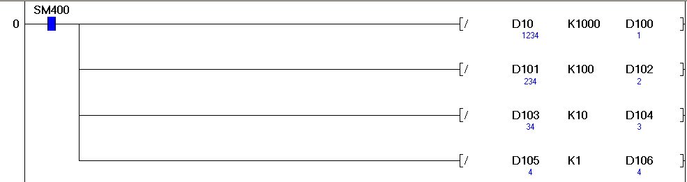

例如:三菱PLC储存器D10=1234,能否把1放在D100,2放在D101,3放在D102,4放在D103里面,各位大侠请帮忙!

當然可以,

D10/1000 => 商=>D100........餘數1
餘數1/100 => 商=>D101.......餘數2
餘數2/10  => 商=>D102.......餘數3=>D103

十六进制数
LD M8000   MOV D10 K4M0
LD M8000   MOV K1M0 D100
                     MOV K1M4 D101
                     MOV K1M8  D102
                     MOV K1M12  D103

如果说是4位数的话,
LD M8000 BCD D10 D11
LD M8000 MOV D11 K4M0
LD M8000 MOV K1M12 D100
                  MOV K1M8   D101
                  MOV K1M4   D102
                  MOV K1M0   D103
RT

感觉二楼靠谱 ,楼下混水的

谢谢各位楼主,已经解决

2楼思路对的,寄存器分配错了。
3楼思路是错的。
4楼是对的。
你是怎么解决的?好多人在帖子上发问,解决完都不分享上来……

4楼的至少要做哈BCD码转换才能用把   follow you
