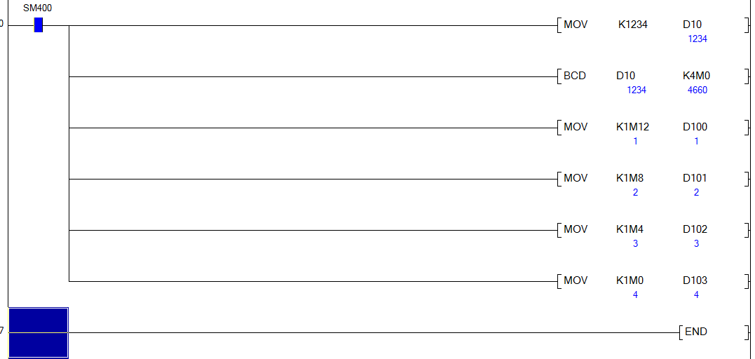

例如:三菱PLC储存器D10=1234,能否把1放在D100,2放在D101,3放在D102,4放在D103里面,各位大侠请帮忙!

參考一下
下载积分:+5(wu32u2) 热心助人!
下载积分:+1(guochunyi) 热心助人!

BCD码可以这么使用的,涨见识了。
