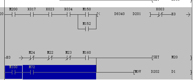

高手给指点下gx developer 怎样输入超过一行的并联

在需要並聯的欄位按下Insert鍵,圖標變色后直接寫入就會自動跳轉至下一行

還有把圖標點到M200上,按下Shift+Insert鍵自動插入行
