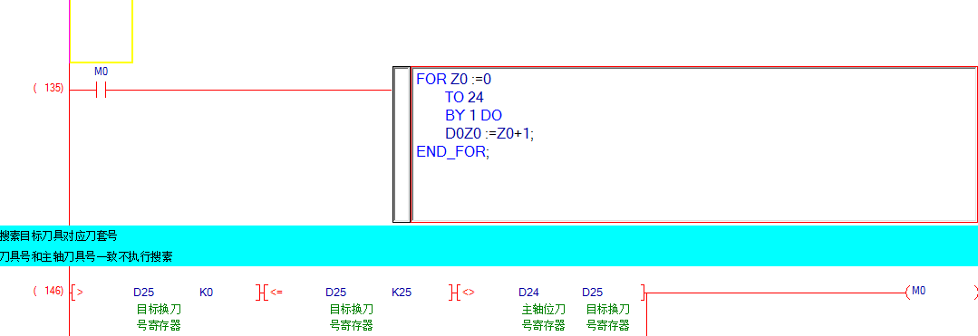

无聊编了个加工中心盘式刀库换刀程序架构,这个架构可以移植到发那科和西门子系统中,很简单,配了触摸屏调试。
附件: 盘式刀库刀具寻找.rar (250 K) 下载次数:345

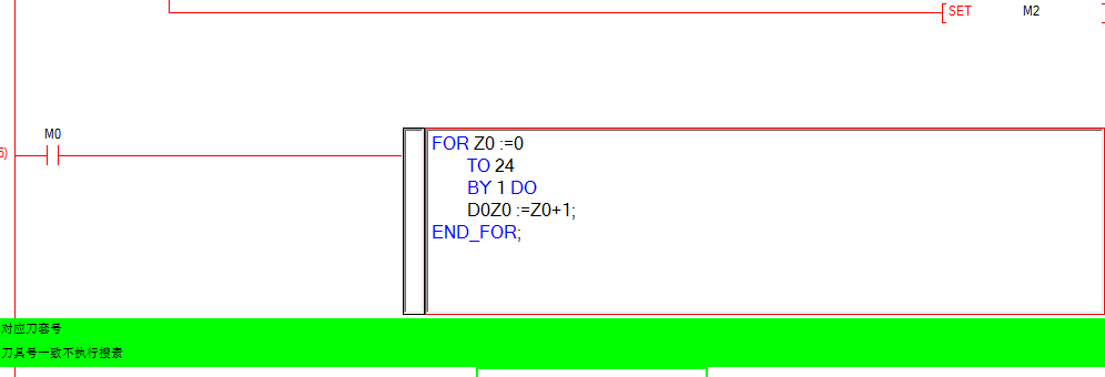

    里面的for和while哪一段是怎么写的????什么指令
