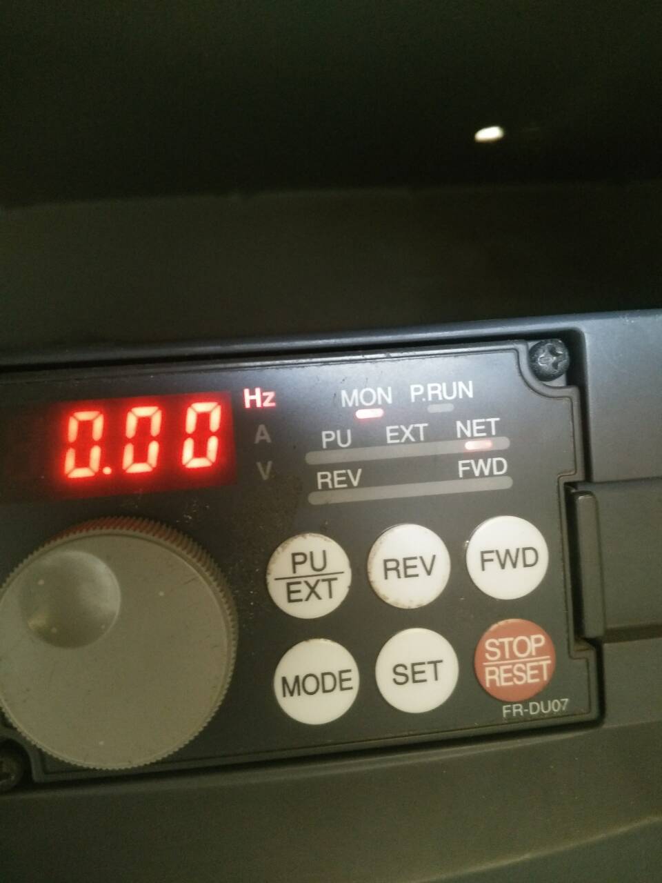

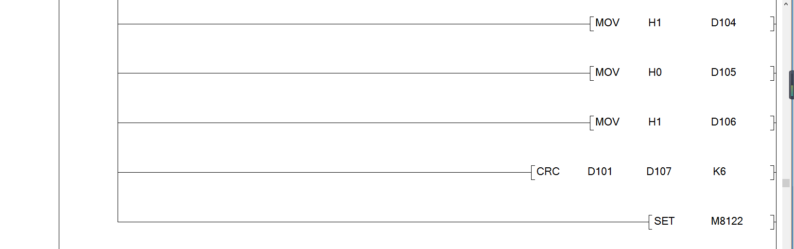

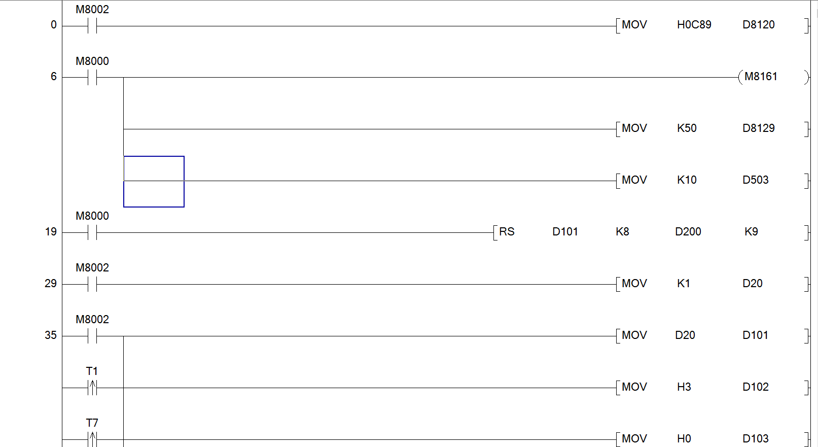

程序这样子有有问题么?? 通讯格式和变频器上的是一样的 ,但是就是通讯不上。 求大神指点一下原因 ,被这个搞死了

用三菱变频器通讯专用指令,不用这么麻烦写RS指令

给个案例你看看吧
FX3U与两台A740变频器通讯.rar

你那个CCLINK的远程I/O怎么分配的?有没有设置站号?然后变频器有没有在PU模式下,设置外部通讯模式?变频器有没有
设置站号?波特率有没有设置?终端电阻有没有用上?终端电阻是否是与通讯电缆的电阻阻值匹配?

FX3u 是通讯是D8120吗?好象不是8120吧
