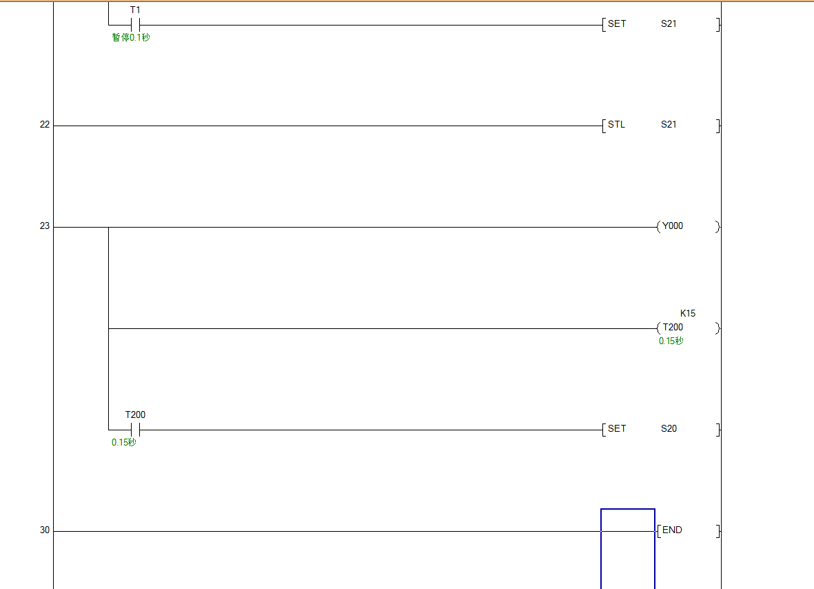

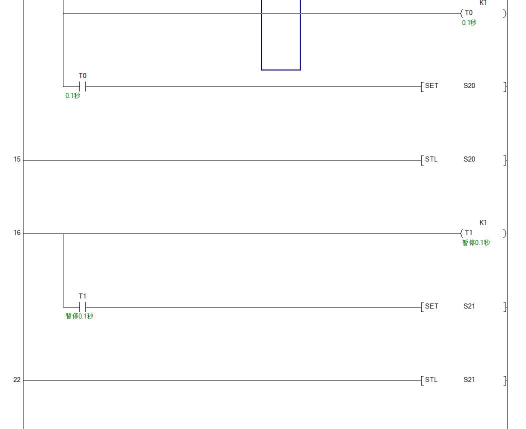

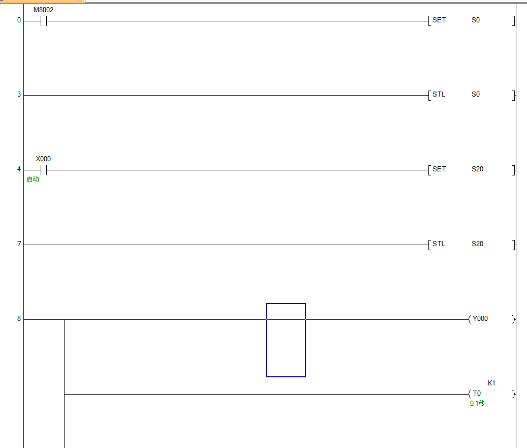

一个输出先动作0.1秒之后再停0.1秒再动作0.15秒 这样循环 程序怎么写比较好 求大侠指点!

下一次0.2秒吗? 来多少次

就一次啊

步进程序!!方法很多,
