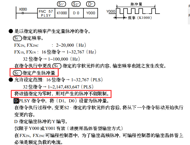

set y1
DPLSY k10000 k0 y0
我知道这是一段伺服寸动程式,想求各路大神解答这段程式意思,还有假设可以将k0换成k1 2 3。。。之类的么?会有什么变化?

你这样用这个指令,脉冲个数给0个,伺服电机不会动作吧

1楼正解 k0无限个脉冲
