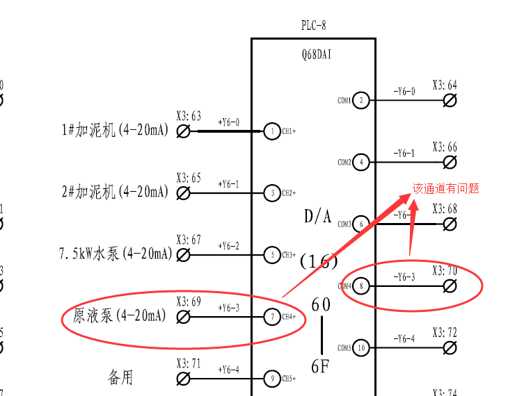

现有一模拟量转数字量模块,已经判断出Q68ADI模块的4通道有问题,如何变更到备用5通道,求帮助!授之以鱼不如授之以渔,最好能把方法留下,让我学习下!稍后会将程序和图纸上传,谢谢

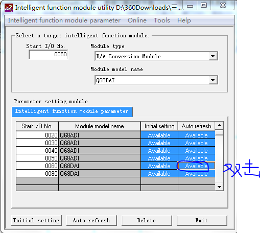

工具--智能功能模块--start

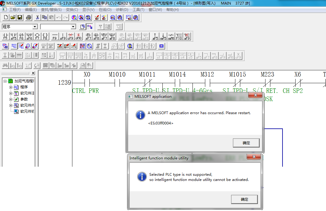

谢谢,你用的GX版本是多少啊?AD和DA智能模块工具包我都安装了,版本是2.0的英文版,可是运行报错啊
