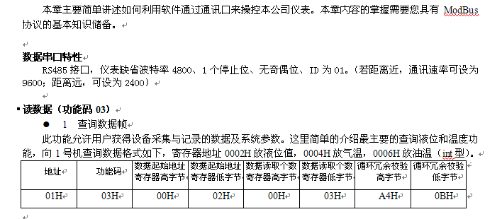

买啦一台超声波料位器,看看说明书通讯格式也没看明白,怎样编写超声波料位器与CP1H通讯程序?
8 1 无校验 4800
附加上我的程序。

资料上传给大伙看看呢

小厂做的,资料也是有这没那的。
