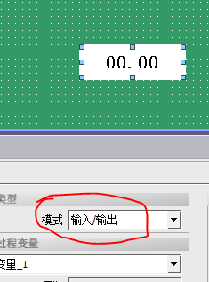

又遇到奇怪的问题:西门子触摸屏tp270只能监控plc的状态,人机界面上做的数字输入框点击也不弹出键盘 谢谢哪位大神指教!

模式设置对吗?

是这样搞的,怀疑触控板坏了,插鼠标但没出现光标箭头,感谢楼上的详细帮助
