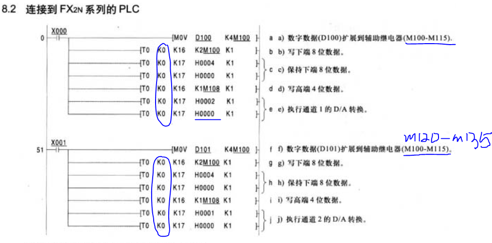

FX2N 2DA的程序,不知道为啥模拟量没有输出。。有大神帮忙看看么?

PLC为 fx3u 48mt 后面一个扩展输出 然后就是FX2DA

看图吧

发表于: 2016-12-31 19:14
谢谢 搞定了
