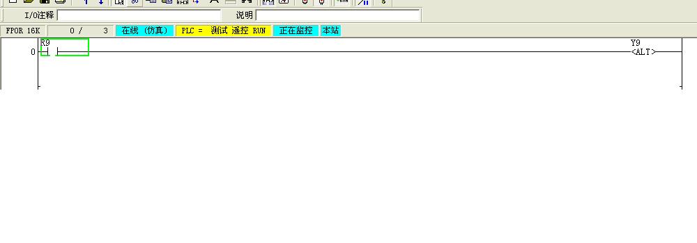

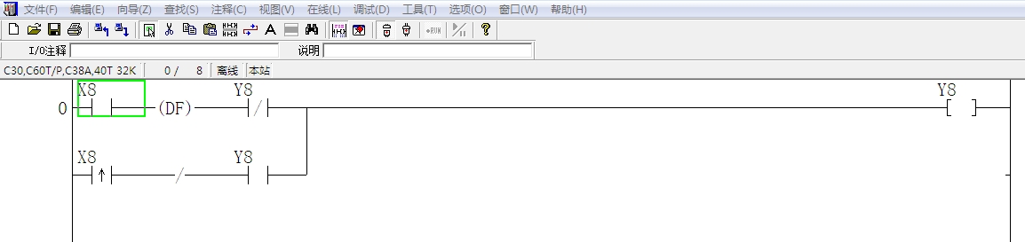

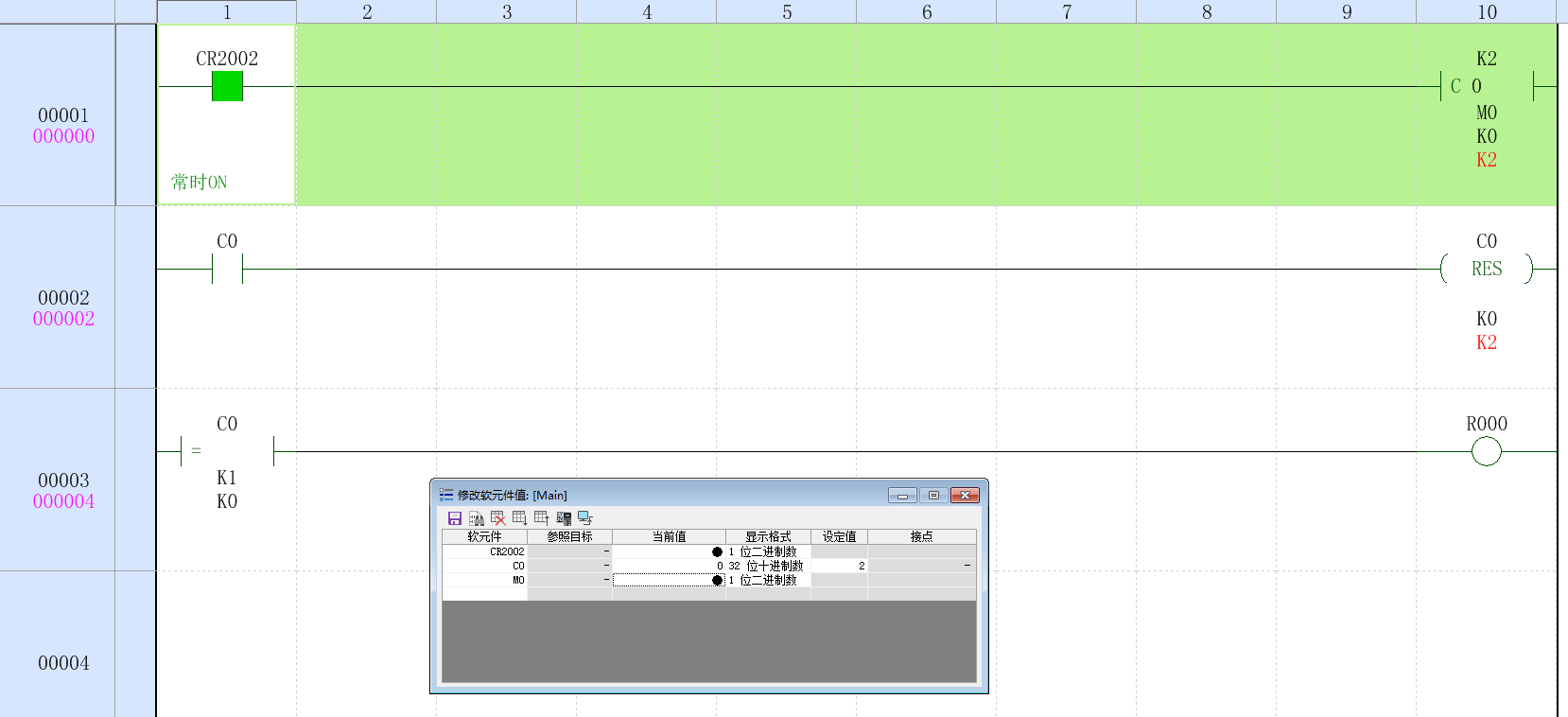

今天我们有学员说面试时又碰到问单按钮如何控制启停了,我这边就将这个再发布一下,也让更多的PLC初学者知道
单按钮控制启停编程
很多学员在工作面试时碰到这样一个题目:要求一个点动按钮即可控制一个指示灯(或其它输出负载)的启动和停止功能
程序里有按三菱和西门子两个品牌的来写,分别有三种方法
可以下载看看
http://pan.baidu.com/s/1cDZSho
龙丰PLC

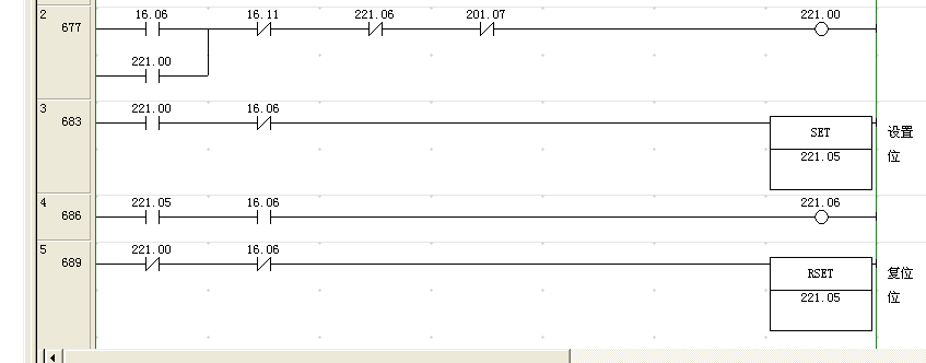

1楼  发表于: 2016-12-02 13:13
欧姆龙PLC单按钮控制启停
  • 下载积分:+1(生产技术李钢) 真诚感谢!

    2楼  发表于: 2016-12-02 14:56
    LD X0
    ALTP Y0

    这个简单,再给一种松下的。

    8楼  发表于: 2016-12-23 23:22
    這個我也有學到,三菱就 LD X0,ALTP Y0
    ALT 要記得加上 P,因為 ALT 是交替指令,若是操作下 X0 時,因為 PLC 的掃描時間很快,可能已進行交替多次,不一定是剛好你所要的 ON 或 OFF ,所以記得要加上 P.
