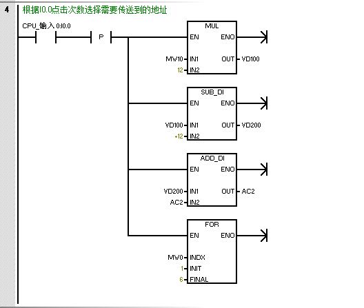

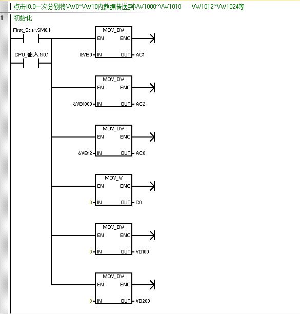

我是初学PLC的,现在想做这样一个程序,就是I0.0接通一次,把VW0到VW10写进VW1000到VW1010,在接通一次把VW0到VW10写进VW1012到VW1022,依次类推。

这要用到变址了,能转过弯来就不难……

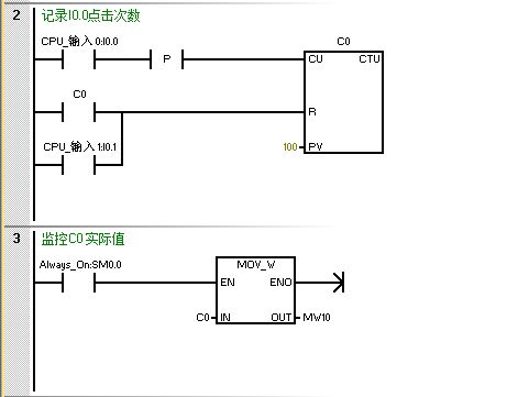

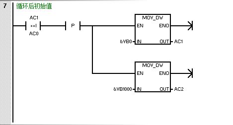

此程序实际验证OK,请参考
真诚感谢!
数据传送指令.rar
(9 K) 下载次数:82
