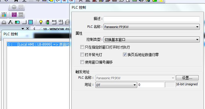

设备上使用的是松下FP-X C60R 的PLC ,触摸屏使用的是威纶通TK6979IP,下面两个问题如何实现,请求师父们指导。谢谢!
(1)按设备上的复位按钮(X2),触摸屏自动跳回主画面(画面11),如何实现?

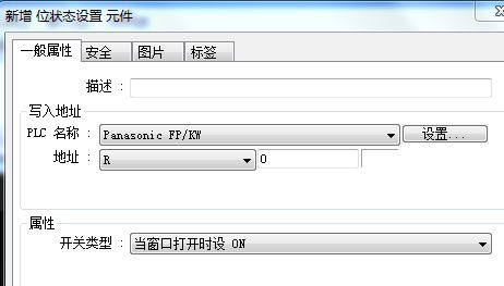

(2)每当返回主画面都自动触发M100,如何实现?

问题1、既然是新手那就不跟你说宏指令了,看下图先设置触摸屏上参数,寄存器自己选择,在PLC写程序用你的X2触发11这个值到选择的寄存器
问题2、如图在你的主页上设置就好,当然选择你对应得地址即可
