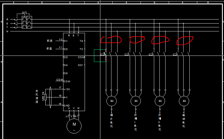

塑料板材用切割机
附件: fx1n长春3.rar (403 K) 下载次数:1393

    程序输入输出与CAD及WORD文件说明不相符,例CAD电路图并没有计数输入,输出并没有油泵;....

    太节省了,电机都没有电动机断路器~~~~~~
