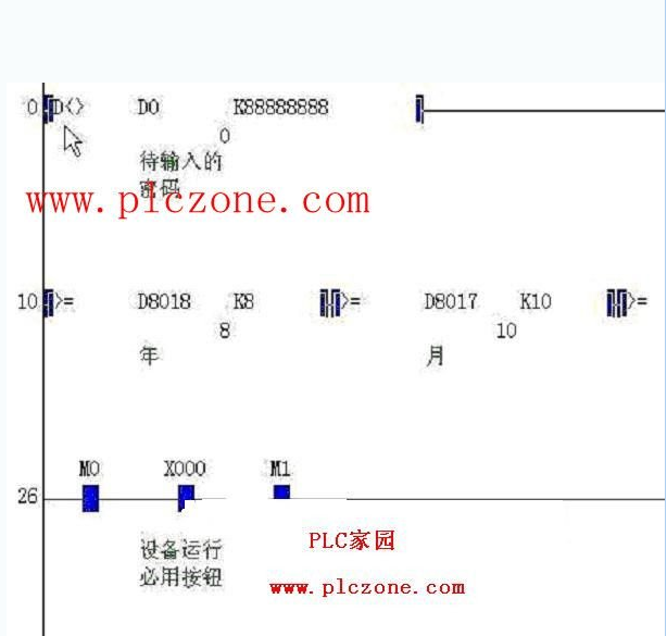

我看到网上一个用时间限制的程序,那个寄存器可以输入88888888,我记得D寄存器最大只能放
32767呀

开始处有一个字母D,代表双字32位

谢谢,我没看仔细了
