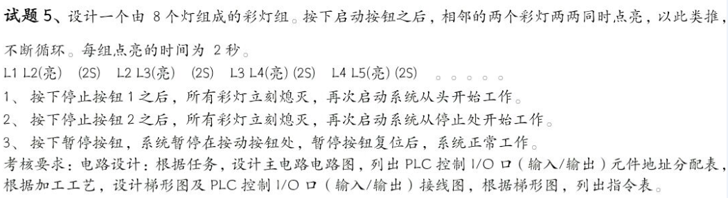

这个暂停怎么实现???

有点学问,暂停的时候时间继电器当前值保存和复位后导入,

刚刚仿真了,基本可以达到要求m0启动,m1全停,m2半停,m3暂停

三菱FX3G测试程序,供参考互相学习。X0启动;X1暂停,暂停时输出状态保持;X2停止1,停止时不记忆,下次再启动重新开始;X3停止2,停止时记忆,下次启动后从停止时状态输出开始;

关键词
H303
ROL

暂停 还不简单嘛 保持计时器 可以达到 用计数器 加0.1秒加一次 也可以达到 用数据寄存器 0.1秒 自加1 也可以 条条大路通罗马 办法总比困难多
