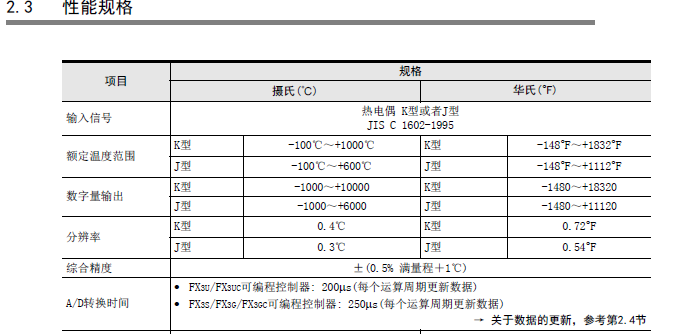

三菱温度模块fx3u-4ad-tc-adp能检测
并能显示在触摸屏上的最高温度是多
少度,能达800摄氏度吗

手册上有啊
