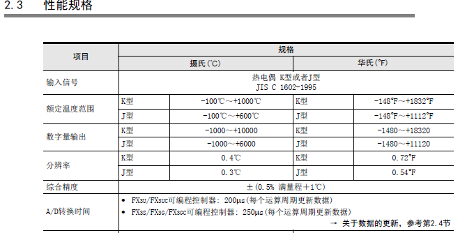

各位大师,三菱温度模块fx3u-4ad-tc-adp能检测并
能显在触摸屏上最高温度是多少度。能达到摄氏800
度吗

有空多翻下手册
