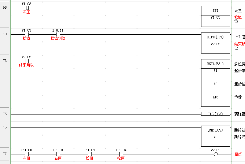

这个程序我第一次编发现原点这个地方还有问题,但是不知道怎么去修改,脑子进入死胡同了,希望各位大神给建议,非常急,万分感谢

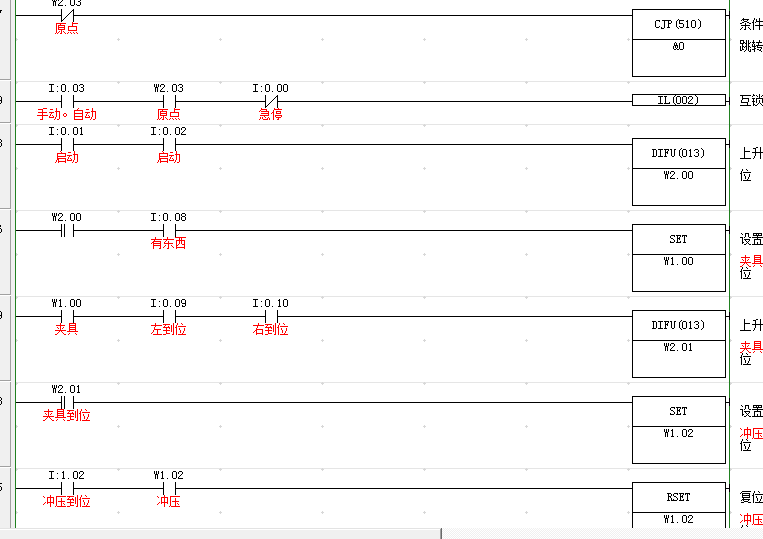

这是自动的下面一段程序

工作流程呢?程序能否全部上传?

夹具文件,但是是错误的

你那原点条件不在互锁里面了吗,还用跳转干嘛

原点只是自动程序启动的条件
