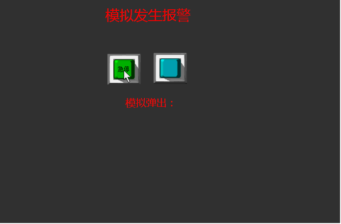

各位老师,我在做一个项目,要求有报警时,报警条就会弹出,并会显示报警内容。报警复位后,报警条就隐藏,哪位老师教教我怎样设置,谢谢!

看看这个有用不。

先设置一个窗口作为弹出窗口的页面,然后设置好触发的条件就可以了。

先设置一个报警窗口(0隐藏.1显示) ,再用宏指令将他关联起来,当条件至1使窗口显示就行了
