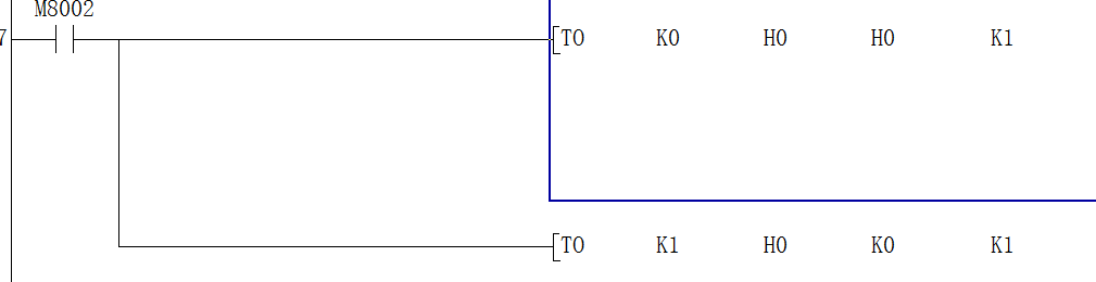

请问这两句是什么意思?第一句中#BFM H0是什么意思?

TO 特殊功能模块写指令 K0是指o#特殊模块(紧挨着PLC的第一个模块) H0是指写入模块的BFM首址 第二个H0是指PLC的存储首址 K1是指传送1个数据

你用的是输入模块和输出模块吧?是选择通道字

不是计时器的T0 ,是英文字TO

看你是什么模块,不同模块缓冲区意义不同的。
