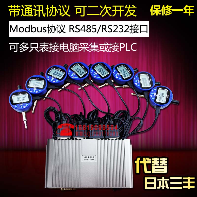

我现在做一个测量弹性元件的刚度,自动测量和挑出正公差和负公差,哪位大大用过电子百分表,和PLC的连接和采集做过,
基本原理见草图
问一下用过的朋友,那个通讯是怎么弄,这个集线器和PLC通讯算一个从站还是8个从站,如何区分这八个仪表的数据

用过,但是和楼主的品牌型号不一样,和S7-200通信,MODBUS协议

用过,232和485都可以连接,PLC我用的台达的ES2没问题

用485采集的速度快不快

建议走模拟量的 采集速度问题 通讯还是没模拟量稳定快速

总共有10个仪表,用模拟量的百分表好像没有啊

不知道485通讯,这个集线器是8路的,PLC里要设置8个从站还是一个站,还没买来试过,现在担心能不能搞成功,先和百分表的厂家沟通一下看看
