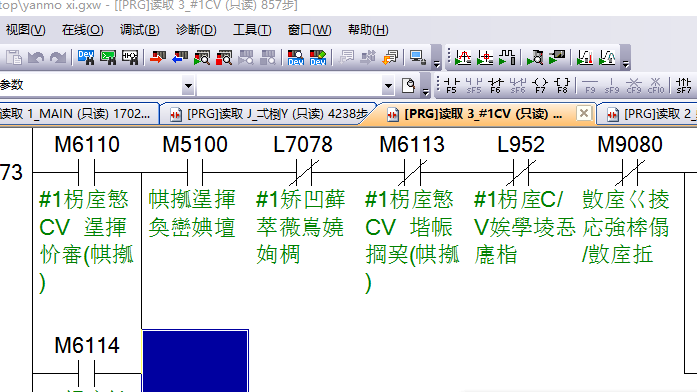

公司的设备日本人的,我用Gx wotks2打开程序注释是乱码系统是WIN10,求大神怎么解决。

操作系统版本的文字库缘故,我原来拷贝台湾人的PLC,全是繁体或乱码

你说的是注释啊,这个正常啊,要不装一个日版的试试。

装日文版的软件就行了。打开就不是乱码了。

GX works2 在工具菜单下有一个----------选择语言--------(选择自己的语言)

可以安装Microsoft Applocale v2.0,然后运行Microsoft Applocale v2.0以日文打开 GX works2即可

装个日版的,我以前一台电脑上装了日文系统跟日版软件,写的程序用中文版打开也这样,回到日文系统软件里打开就还是可以的,你可以搞个日版的打开试试
