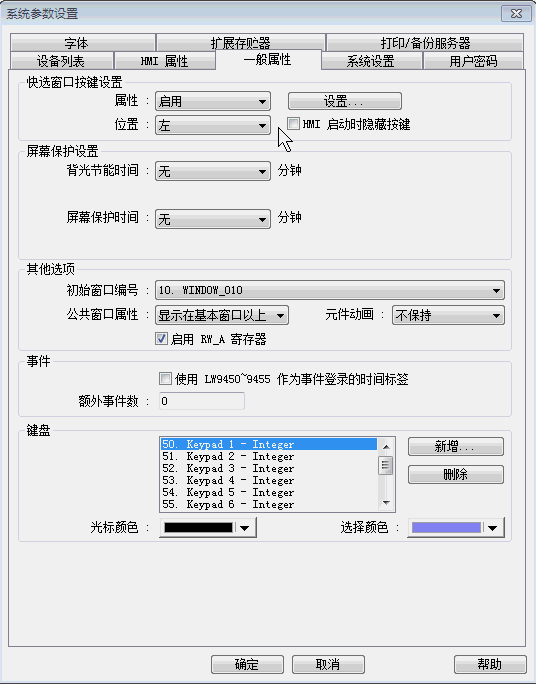

如题,求大神请教,下图中的那个东西怎么去掉,碍事

触摸屏的系统设置里面,去掉勾选就行了。

在系统参数设置\一般属性中的快选窗口按键设置属性设置停用后确认就可以了。
