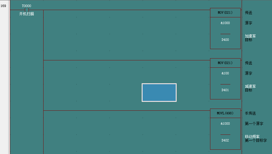

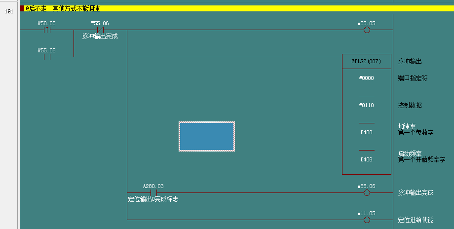

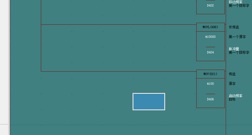

PLC是欧姆龙的CP1H,伺服是北京超同步的。请各位看下程序有什么问题。
现在是可以正转运行(反转改数据)但不能调速。速度特别慢。而且无论设置多少脉冲就是不停。
希望各位大神给看下,急等,多谢了。

將PLS2 @拿掉
拿掉也不行

数据输入改成#输入试下
试过 不行的
