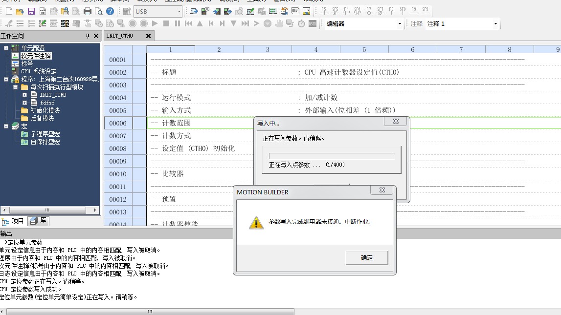

  各位大大,本人刚入行,今天接到将基恩士KV-1000的程序拷出来,再写回去,就不成功了,谁能指点一二,
提示写入继电器未接通,中断作业,如图:

既然是拷贝出来,PLC内部就还有原程序,为何还要重新写回去?

    可能是程序拷出来以后有改动或者无意中的改动,导致再次下载时无法通过编译,才导致现在的状况。对程序进行离线编译后改错后再下载吧。

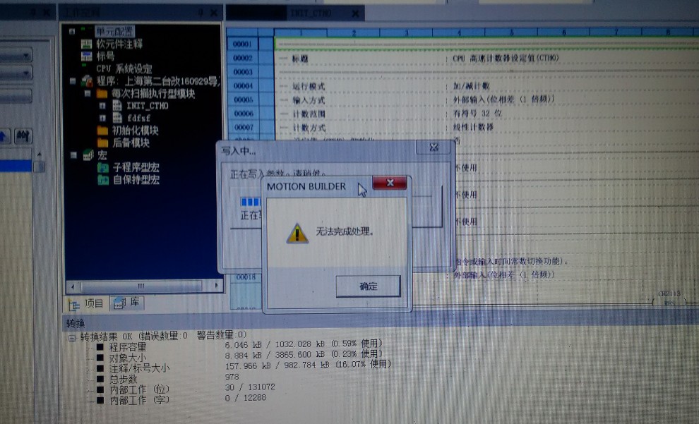

    楼主,请把第1张图拍张清晰的发上来,另外系统有没有其他功能模块?

    重写一遍,未连接其他单元的情况下,如图所示

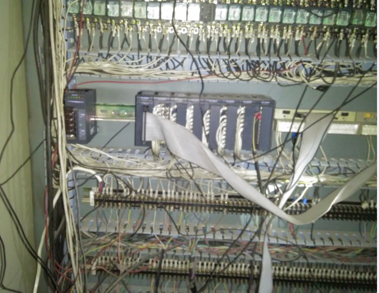

    下面是扩展模块,目前程序错误,完全不能运行了,运行按钮按下后;第一个扩展模块红灯亮起;

    扩展模块的型号写下好吗?从左到右。

    从左到右依次是KV-H20S KV-B16TA   KV-B16TA  KV-B16TA  KV-B16TA  KV-B16TA  KV-B16TA  KV-DA40

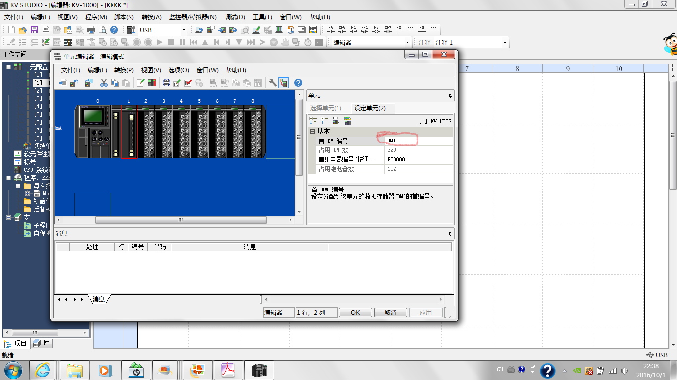

    可能下载时,把组态和程序一起下载了。现在可能组态不正确,程序估计没错

    下载程序时,模块组合的plc系统与单独的plc系统有明显不同的。组合系统不能随便弄组态设置,否则就出问题

    有可能,那我现在怎么纠正组态问题呢?
