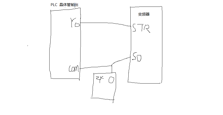

发表于: 2016-09-26 15:55
如图所能 不经过继电器短接STR跟SD ,通过使变频器与开关电源共地能实现 正转控制码??求教

发表于: 2016-09-26 16:04
直接SD 跟COM 相连就可以了!! Y0跟 STF/STR 连接 就可以了
感谢!

发表于: 2016-09-26 16:06
如图便可以!
我说的是IO口控制,不过还是很感谢

发表于: 2016-09-26 19:13
楼主这手绘蛮溜的嘛

发表于: 2016-09-27 11:39
应该可以吧,但这样不规范吧
