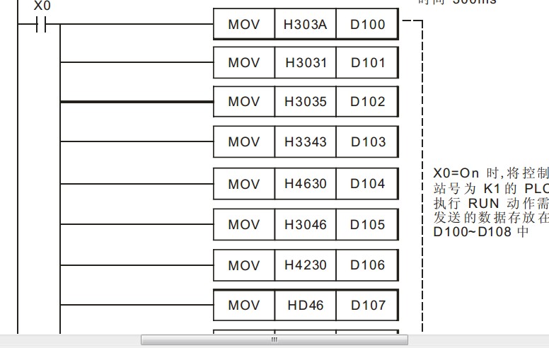

台达101实例中的 两台PLC通讯 ,程序中有下面这一段, MOV H303A D100 。 H303A是什么,以前没搞过通讯。求大神指定一二

modbus 通信协议

modbus asicii码
