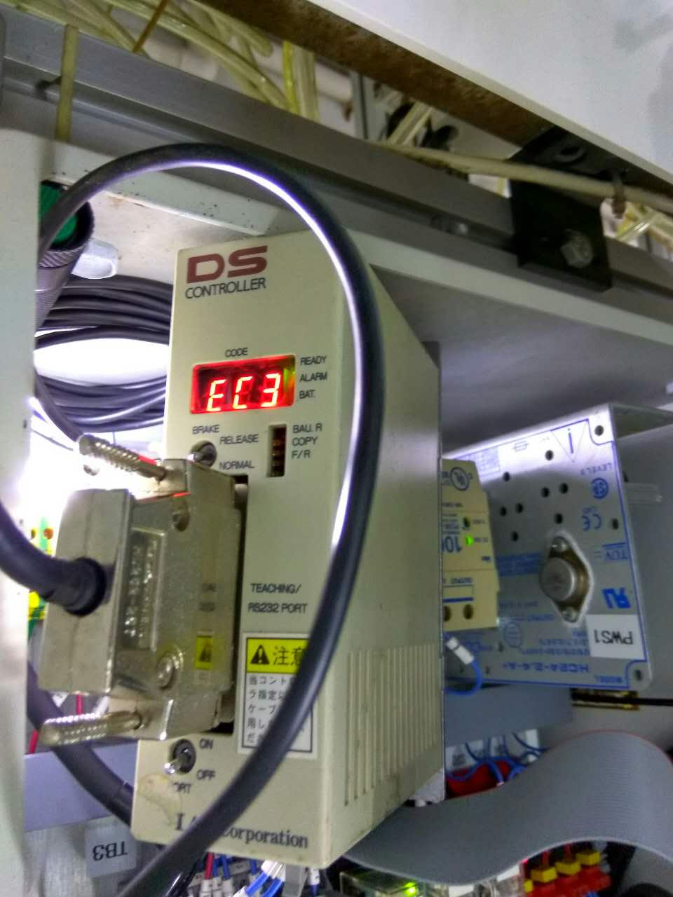

公司有几台进口的旧设备,已经坏了好几个DS-C-S1的控制器,大部分是EC3代码。
这款已经停产多年,官方无配件不维修了,只能找tb淘二手。找了3个卖家淘了6台控制器,除了2台通讯不了,
其它都是EC3报警。不得其解啊。
也把这些控制器装到现用正常的机台上,还是一样,可以排除外围硬件和电缸的原因。导入的程序和参数检查都是正常的。
请各位前辈同仁帮帮忙,工厂已停机2台,着急的很,拜谢。

請參考C3異常代碼
附件: DS-S-C1(IAI-056D-6)-E.zip (3017 K) 下载次数:107

代码内容知道,就是查不出是哪里出问题!

用新品替代,机械手整套系统都要改造,这是最后的方案。
