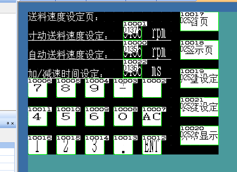

请教各位大师一个西门子触摸屏 SMART 700IE 的问题,能把数字输入外置在触摸屏上面么,还有一个问题 就是负数怎么输入?图片是三菱触摸屏做的画面,也可以进行负数输入,但对西门子的 是一巧不通啊,还请各位大侠赐教啊! 在此 先行谢过了!

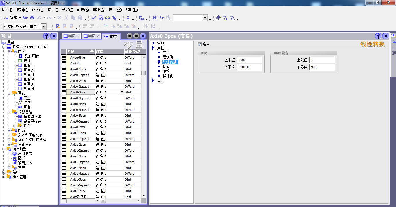

变量类型要选正确

属性中 带S?

是数据类型 INT和WORD的区别;WORD为无符号的数
