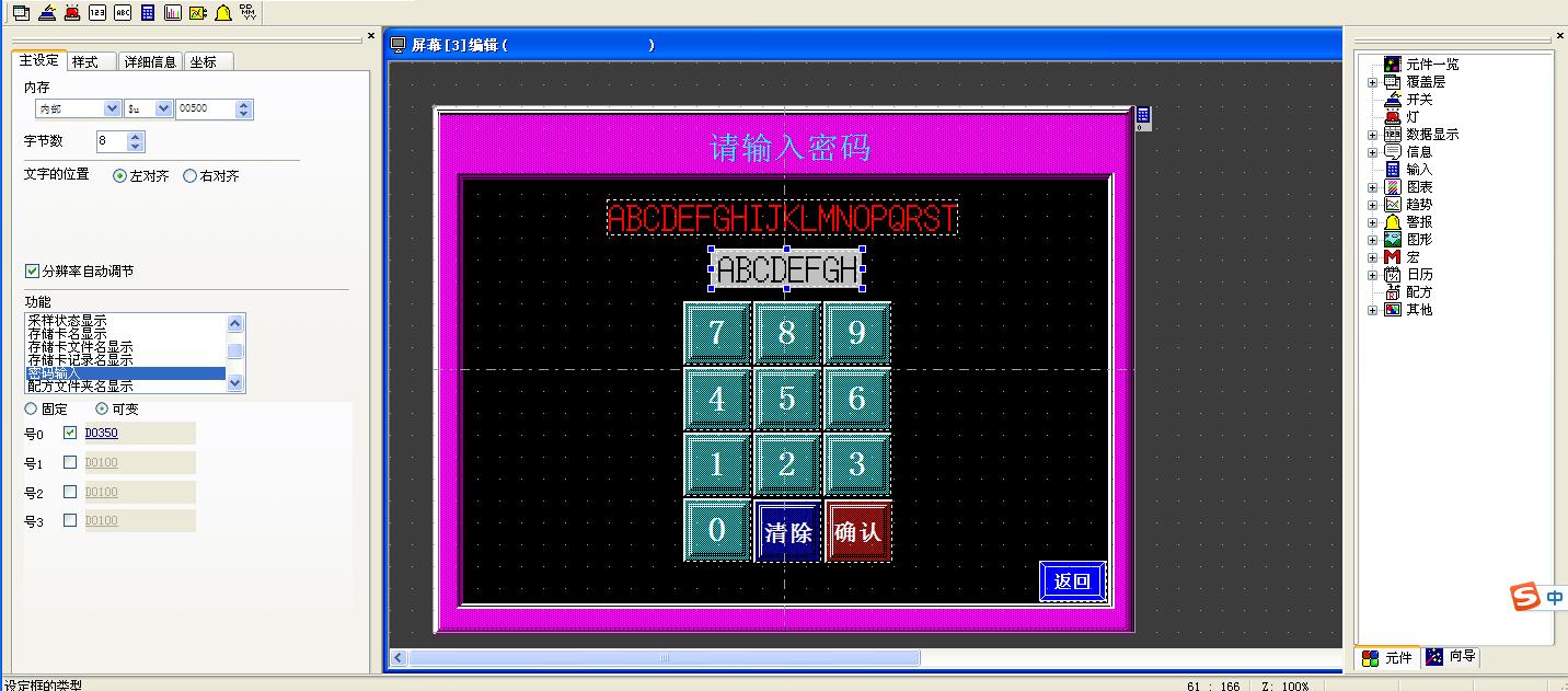

富士 触摸屏 V710C 写入时出现以下错误
glumspe
查看glumspe的
发表于: 2016-09-14 15:50
Data has some error
error:91 (17::1)
有大神知道怎么解决吗?在线等,急。谢谢

发表于: 2016-09-14 16:30
开关/指示灯 位映像未设置
因为开关的类型中使用自定义的图片而没有指定图片名,请检查开关指示灯的类型。

大神,我上传的图片请您看看,密码是不是在D350里,但是我输入之后显示错误的
