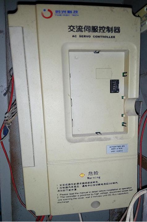

这是哪个厂家的伺服驱动,和普通变频器一样的外观。铭牌标签没有了。 交流异步伺服驱动。

一点多没看出来这个是伺服驱动器!!看样子又是山寨的东西!

发表于: 2016-09-12 11:09
简单伺服驱动器,走位精确度不高

发表于: 2016-09-12 11:11
应该不是伺服驱动器吧 上面都有HZ 我觉得更像变频器

发表于: 2016-09-12 11:18
是变频器的可能性大,看看接线端子照片就知道了。

发表于: 2016-09-12 11:25
绝对是一台变频器

发表于: 2016-09-12 11:27
绝对是变频器。加了编码器模块,可以定位。楼主以为是伺服。

发表于: 2016-09-12 11:38
楼主,你确定不是变频器吗?

发表于: 2016-09-12 12:19
弯箍机用的。对精度要求很低。绿色线是电机编码器的线。控制方式为PLC脉冲驱动。

发表于: 2016-09-12 13:22
没看出来,这个难道不是变频器?

发表于: 2016-09-12 13:31
看着像安川的转矩变频器,可能会在电机后面加一个编码器反馈,所以楼主错认为是伺服控制器

发表于: 2016-09-12 13:46
变频器
